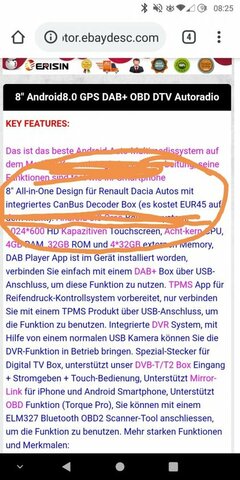

Eigentlich ist bei dem Radio die box nicht nötig weil, wie in der Beschreibung zu lesen ist, sie hier integriert ist. Wenn also was nicht funzt, bleibt nur der weg über den Verkäufer. Ausserdem wäre doch kein neuer thread nötig gewesen..... IMG_20181011_082554.jpg

Die swc kabel bzw eins davon, kommen nur zum Einsatz wenn die lfb angelernt werden müsste weil keine can bus decoder box dabei ist. Da bei dir nix geht, vermute ich einen fehler im integrierten decoder, deshalb sagte ich, geh über den Verkäufer!

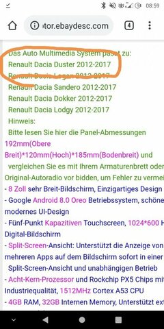

Allerdings vermute ich nach dem ich nachschaute was anderes:IMG_20181011_085927.jpg
  • Danke
Reaktionen: JEM
Vielen Dank. Dann weiss ich nun wenigstens wofür die extra Kabel sind. Werde dann mal den Verkäufer anschreiben.
Bei der Fahrzeugliste stand extra auch Duster bis 12/2018. Mal schauen was der Verkäufer dazu sagt
