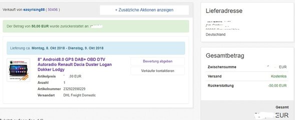

Hatte mir noch ein extra can bus decoder adapterkabel gekauft und heute eingebaut. Nun lassen sich die Tasten von der Lenkradfernbedienung programmieren. Bekomme eine Erstattung vom Verkäufer, weil der einegebaute Decoder nicht für den neuen Suster funktioniert.
Wie war den der Kontakt mit dem Verkäufer? Hast du dem einfach geschrieben die LFB tut nicht, du brauchst nen Decoder und der wurde dann ohne Beanstandung erstattet? Brauche jetzt nämlich auch einen.

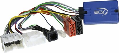

Hast du auch den Decoder hier?
Lenkradfernbedienungsadapter 0772.09471 für Dacia Duster, Logan, Sandero, ab Bj. 2012, adaptiert auf Chinaradio
...bedeutet der funktioniert auch am Lodgy?

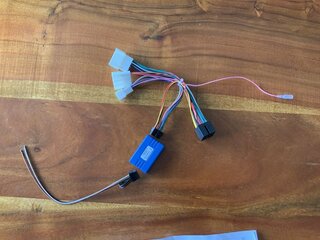

Dank der Informationen in diesem Thread weiß ich nun, dass die drei losen Kabel am Ende zukünftig mit dem Radio verbunden werden müssen. Es stellt sich nur die Frage: Wofür ist das Pinke Kabel?image.jpg
das Erisin 8Zoll Radio ist bestellt und der Adapter war schneller geliefert.
Dank der Informationen in diesem Thread weiß ich nun, dass die drei losen Kabel am Ende zukünftig mit dem Radio verbunden werden müssen. Es stellt sich nur die Frage: Wofür ist das Pinke Kabel?Anhang anzeigen 73604
P.Cont /P.CNTR/AMP Control/AMP ist Remoteausgang für ein externes Gerät 12 V+,Antennenverstärker usw.
Meistens sind sie Blau aber bei dir ist eine andere Farbe genommen worden.:)
