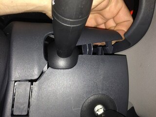

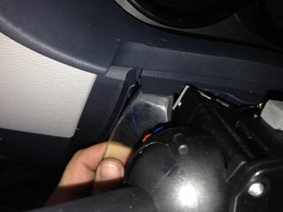

^Wir beginnen damit den oberen Teil der Lenkstock Verkleidung hinten mit der Hand ausklipsen. Einfach nach oben ziehen. Es sollte relativ einfach gehen.
^Jetzt können wir die Verkleidung auch vorne ausklipsen und dann einfach entnehmen.

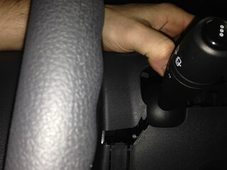

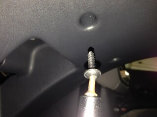

^In der unteren Lenkstockverkleidung befinden sich 2 Torx Schrauben. Diese einfach ausdrehen.
^Man kann die untere Verkleidung nun nach unten klappen. Sie wird im unteren bereich einfach nur in die zu sehende Führung gesteckt.

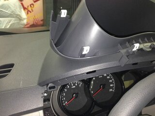

^Um die Tacho Verblendung zu demontieren habe ich hier wie im Bild zu sehen einen Kunststoffkeil angesetzt. Mit ihm kann man die Blende vorsichtig ausklipsen. Es erfordert schon ein wenig Kraft , aber es hinterlässt an dieser Stelle keine sichtbaren Beschädigungen am Plastik!
^Hier sehen wir die Klipse die die Verblendung des Tachos Halten...

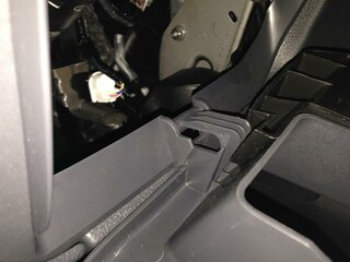

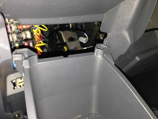

^Das kleine Ablagefach links kann man einfach mit der Hand etwas verdrehen , so das man es oben aushängen kann.
^Wenn man das gesamte Fach nun nach unten klappt kann man es aus den Führungen unten aushängen.

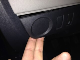

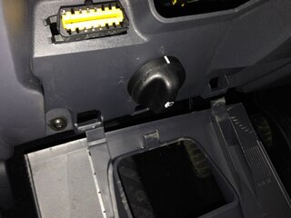

^Die Blende links über dem Ablagefach kann man einfach durch ziehen am unteren Ende komplett ausklipsen.

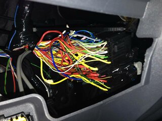

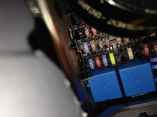

^Um den Sicherungskasten aus zu hängen müssen wir lediglich den kleinen Sicherungshaken links lösen(wie im Bild z.B.). Danach kann man den gesamten Sicherungskasten nach vorne ziehen und von der Metallplatte entnehmen.
^Die Kabel bieten genügend Platz um ihn zur Seite zu legen und Sicherungen nach zu rüsten...
