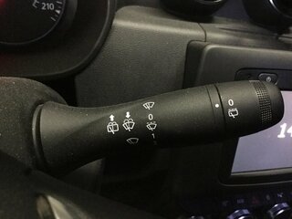

Der Lenkstockschalter im neuen Duster hat keine Taste und auch keinen separat einstellbaren Intervall für den Scheibenwischer, sondern nur folgende Einstellungen:
Tippen nach oben = einmaliges Wischen
Rastungen nach unten = festgelegter Intervall / Dauerwischen / Dauerwischen schnell

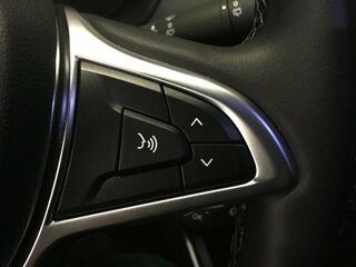

Der BC wird über das Lenkrad bedient.

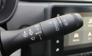

Heisst im Endeffekt, dass ich den Valeo LSS aus dem Clio 4 daran gar nicht zum Laufen bringen kann?
Deine Frage im Duster II Forum und deine Logan II Fahrzeugangabe im Avatar machen eine Beantwortung nicht einfach.
Beim Clio IV mit Scheibenwischersteuerung über das Energiemanagement Modul wird ein Intervallschalter mit AUTO Aufdruck verbaut, bei Scheibenwischersteuerung über die Zentralelektronik ist ein Intervallschalter ohne AUTO Aufdruck eingebaut.
Logan/Sandero II, Duster Phase 2, Lodgy und Dokker haben eine Scheibenwischersteuerung über die Zentralelektronik, der Duster II über das Energiemanagement Modul.

Der Duster II hat keine automatische Intervallregelung im Sinne eines Regensensor. Einen manuell stufenlos regelbaren Wischerintervall gibt es bei dem Modell auch nicht. Es gibt da nur Stufe I Intervall, Stufe II Dauerwischen, Stufe II schnelles Dauerwischen und wenn man den Hebel hochdrückt Tipp-Wischen für einen Wischzyklus.

Nein, sind definitiv anders (hab sowohl einen Sandero II als auch einen Duster 2018), sowohl von der Haptik, vom Aussehen als auch Funktion. Beim Duster SR (2018-): Bordcomputer wird über die Tasten am Lenkrad gesteuert, Scheibenwischer (rechter Lenkstockschalter) hat Tippfunktion (1x Wischen) wenn Du ihn rauf ziehst - sonst üblich Intervall, Stufe I und Stufe II, Hupe ist Gott-Sei-Dank im Lenkrad und nicht mehr im linken Lenkstockschalter.
