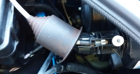

hatte mal das gleiche Problem auch nur auf der linken Seite.
Bei mir wurde das Teil ausgetauscht aber zufriedenstellend
war es noch nicht wirklich. Die Werkstatt hat dann da wo
bei Heru`s Bild der Pfeil ist nen Kabelbinder rumgemacht.
Ausserdem haben die noch einen Faltenbalg drübergemacht
der vorher noch nicht da war, denke mal zum Schutz gegen
Schmutz.
