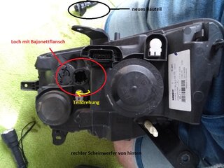

1. Aushängen der alten Bowdenzüge zur Leuchtweitenregulierung (Drehknopf zur Höhenregulierung auf links drehen = maximale Länge der Züge)
2. "entspannen" der mechanischen Verbindung am Scheinwerfer durch herausdrehen der "Spindel" (rechts rum = Spindel rausdrehen).

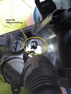

3. Bajonetverschluss lässt sich jetzt lösen, aber Spindel muss mit etwas Geschick aus "Zange" (Bild) seitlich "herausbugsiert" werden.
optional:
Scheinwerfer ausbauen: dazu muss die Stoßstange abgenommen ("abklappen" reicht) werden: Anleitung (Bilder)

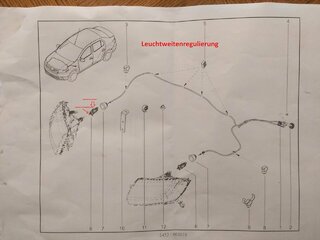

Leider passen die alten Bowdenzüge nicht mit meinen neuen Bauteilen zusammen, darum muss ich auch noch an die Innenverkleidung, den alten Verstellknopf nebst Bowdenzügen ausbauen. Der neue Teilesatz hat mich übrigens bei meinen Händler knapp 30€ gekostet. Einbau hätte mich nochmal ca 100€ Aufpreis gekostet. Die spare ich mir.
