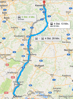

Ohhhh *
Das ist jetzt aber ein Angebot
Wie lang brauch ich ca von Basel aus ?
Am liebsten würd ich ins Auto steigen und hochfahren
Aber es ist Sonntag
Wie ich * kenne würde er kein Problem darin sehen, in einer anderen Angelegenheit hat er mir auch schon tatkräftig zur Seeite gestanden.
Dafür ihm mal ein grosses Danke ausgesprochen
Es gibt auch noch gute Menschen ( wie * )
Auch wenn das hin und zurück 1'000km sind, ich bin ehrlich, wieso nicht wenn das Problem behoben werden könnte.
Immer noch besser als Wochenlang probieren Nerven und evtl durch falsche Handlung was kaputt machen, dann sind auf einmal die Fahrkosten niedriger als der mögliche Schaden
