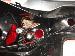

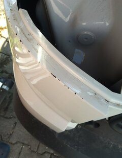

Da ich ja unbedingt den Lampenwechsel proben wollte, habe ich das linke Rücklicht ausgebaut. Erster Hinweis: Kabel abmachen. Spätestens beim Zusammenbau muß man das Rücklicht richtig in die Hand nehmen können. Beim Versuch, das am Kabel hängend zusammen zu klipsen habe ich mir direkt die Kante unter dem Rücklicht vermackelt. Der Lack ist weicher als gedacht, darunter schwarzer Kunststoff (rostet wenigstens nicht).

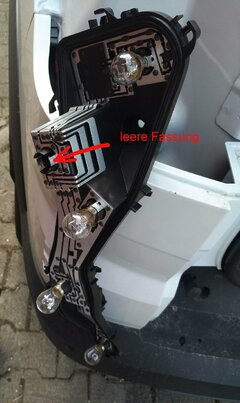

Ich habe dann gesehen, daß es eine leere Fassung im Lampenträger gibt. Birne rein, Rückwärtsgang eingelegt und sie leuchtet. Im Lampenglas fehlt allerdings das Loch. Dort sieht man von außen eine Kuppel. Die weggedremelt, alles zusammengebaut und jetzt leuchten beide Seiten beim Rückwärtsfahren

Sehr guter Tipp werde ich dann auch so machen.
Hallo.
Ich fahre einen Extrem+, Bj 10.22 und da sind beide Rückwärtsleuchten aktiv. Habe ich beide durch hellere LEDs ersetzt. Damit kommt Licht ins dunkle.
Hallo Leute. Ihr macht mich ja ganz neugierig. Muss ich mir morgen mal was an meinem Blauen mit RFK anschauen. Danke.
  • Danke
Reaktionen: DM_
bei uns sind auch beide Rücklichter ab Werk aktiv. Jogger Extrem+. Wahrscheinlich liegt es wirklich an der Ausstattung mit der Rückfahrkamera.
  • Danke
Reaktionen: DM_
Jetzt erklärt sich auch die komische Beschreibung beim Extreme+. Das stand explizit als Ausstattungamerkmal in Verbindung mit der RFK drin. Der Hack funktioniert dann wahrscheinlich nur bei Versionen ohne RFK.
