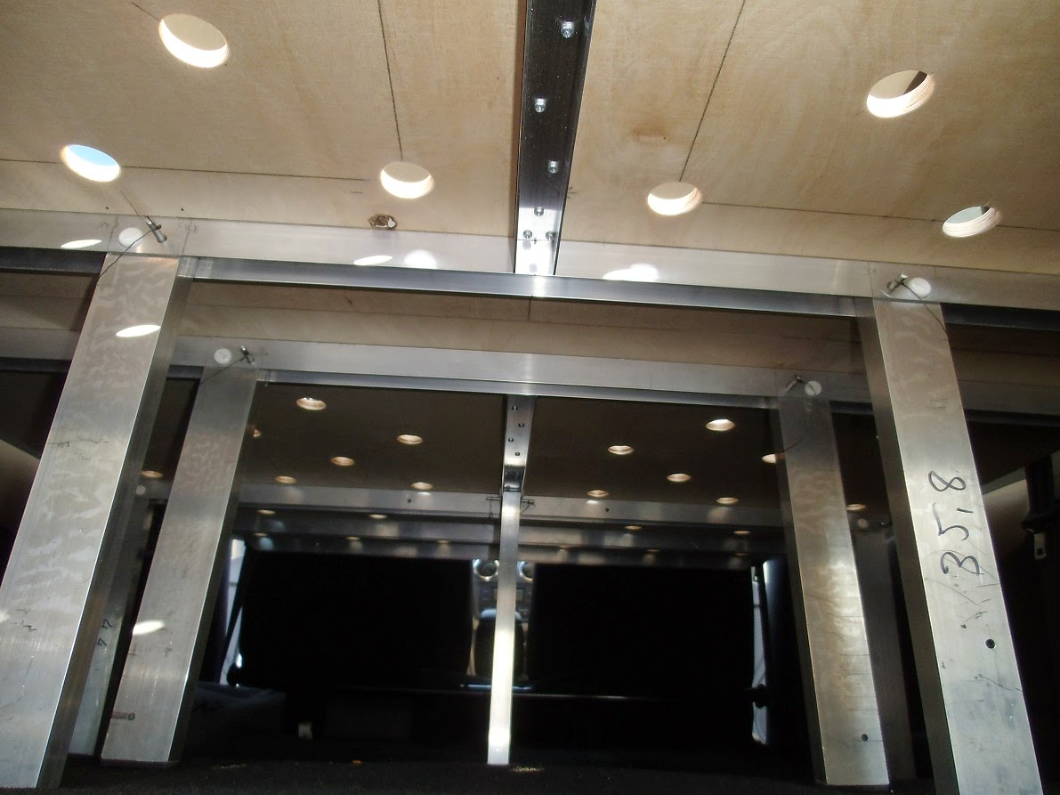

Hallo Gemeinde!
Jetzt wage ich auch mal, meine Version eines "Lodgy-Bettes" zu zeigen:
Der Aufbau besteht aus drei Platten Birke-Multiplex - 12mm:
Der Unterbau ist selbstgemacht - 35 cm hoch - mit Aluprofilen und klappbaren Alufüßen, Platz für das Gepäck reicht locker:
Die ganze Bettkonstruktion ist 205cm lang, 130cm breit und wird mittels der Vordersitze und Heckklappe ganz leicht geklemmt. Da wackelt nichts mehr!
Die Belüftungslöcher haben einen Durchmesser von 3cm. Die vorderste Platte ist per Klavierband klappbar und wird zukünftig mit zwei Zuggurten an den vorderen Gurtaufhängungen befestigt:
Die hintere Platte ist mit zwei Kipphebeln mit den vorderen Platten verbunden:
Während der Fahrt werden die zwei vorderen Platten zusammengeklappt, auf die hintere Platte gelegt und dort dann mit Zuggurten an den vorhandenen Gepäckösen gesichert.
Noch eine Innenansicht:
Jetzt sind wir natürlich schon gespannt auf die erste Nacht! ^_^
VG
Gerhard

Wie ist das den mit den "Kipphebeln"? Schneiden die sich nicht in die Matraze rein?
Servus!
Vielen lieben Dank für euer Feedback! Die Idee reifte über sechs Monate heran. Immer wieder entdeckte ich hier im Forum oder auch in anderen Foren Lösungen und Ideen für den Bettausbau. Doch man muss ja irgendwann mal anfangen!^_^
@flor61:
Jepp - die "Klappbarkeit" der Platten war uns eben aus diesem Grund wichtig!
Matten zum Schuhe ausziehen haben wir bereits - allerdings ist die Lösung mit Schnüren zum Hochziehen saugut! Ich sag ja: Es gibt immer was dazuzulernen!
Was ich vergaß zu erwähnen: Ich habe mir für die hinteren Scheiben zwei getönte Windabweiser geholt. Die steck ich bei Bedarf zusammen mit dem Fliegengitter ein: Frische Luft und kein Gemücke!
@race13:
Nein, die Hebelchen sind sehr sauber gearbeitet und verschliffen. Ausserdem hab ich sie weit aussen angebracht, wo kein oder kaum Druck vom Körper draufkommt. Zusätzlich wird in der Endversion ein 120x200 - Laken darübergespannt, was zusätzlich vor scharfen kanten (auch beim Klavierband) schützt.
