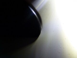

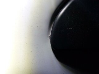

Habe mal meinen Lodgy heute genau an der Heckklappe inspiziert nachdem ich deinen Thread gelesen hatte ,und siehe da bin fündig geworden.
Wagen ist jetzt 5 monate alt und hat 7000km gelaufen.Leichten Rost habe ich auch unter dem wasserführenden Schlauch entdeckt.
Soll ich bis zur ersten Inspektion warten oder gleich du Dacia?
Grüße
Ralph

mit dem Heckklappengriff scheint man ja wirklich lernresistent zu sein.
Unser Lodgy ist ja von Juni 2012 und hatte genau das Problem auch.
Die Heckklappe wurde lackiert und der neue Griff scheuerte auch.
Daher wurde der gefährdete Bereich mit Lackschutzfolie beklebt und seitdem ist nichts mehr beschädigt.

Vielen Dank für die Info wegen des Heckklappengriffs. Ich habe es auf der linken Seite.
Garantieantrag wurde heute vom AH gestellt. Hat sich sofort darum gekümmert.
