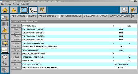

Der ausgelesene Fehlercode ist: DF124 Zerstörende Fehlzündung
Kann jemand damit etwas anfangen?
Um genaueres über den Verbrennungsfehler zu erfahren, reicht es bei deiner Motorsteuerung nicht, nur den Fehlercode auszulesen.
Unter Parameter und Zustände sieht man, auf welchem Zylinder die Fehlzündung erkannt wurde. Bei ET061 muss die Erkennung des Zylinder 1 abgeschlossen sein, damit die Zylinder selektive Erkennung ausgewertet werden kann.
Verbrennungsaussetzer können ihre Ursache im Kraftstoff- und/oder Zündsystem haben.
Interessant wäre auch noch die Kilometerleistung und wann das letzte mal das Ventilspiel geprüft wurde.
