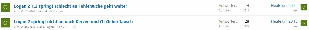

Hallo MOD ich finde hier noch 2 Themen Logan 2 springt nicht an ect. , könnte man diese nicht zusammen legen. Wäre dann nicht so verwirrend :unsure:Screenshot 2020-11-08 222118.jpg
