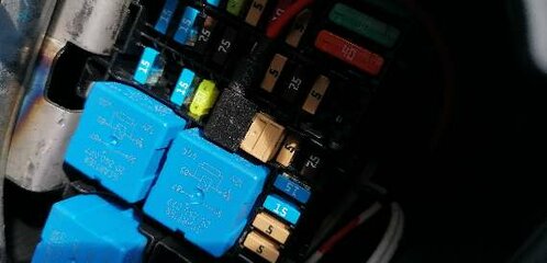

ich hatte mir letztens Dauerplus für mein Navi nachgerüstet. Das habe ich mir vom Sicherungskasten geholt. Anhand der Sicherungssteckplätze ist nur das nötigste, wie bestellt, verbaut.
Wenn nun alles vorgerüstet wäre, müßten auch die Sicherungsplätze verbaut sein. Aber es fehlen diverse Kontakt in den freien Steckplätzen.

...Anhand der Sicherungssteckplätze ist nur das nötigste, wie bestellt, verbaut.
Wenn nun alles vorgerüstet wäre, müßten auch die Sicherungsplätze verbaut sein. Aber es fehlen diverse Kontakt in den freien Steckplätzen....
Kann man so nicht stehen lassen.
Ob im Sicherungskasten Steckplätze frei sind ist keine Garantie das keine ungenutzen Kabel vorhanden sind.
Es gab/gibt schon bei vielen einige vorgerüstete Kabel die irgendwo versteckt lagen/liegen mit originalen Stecker oder auch lose, für Funktionen die nicht „bestellt“ waren (laut Ausstattungsniveau), z.B.:

Notfalls wäre es auch kein Drama den einen oder anderen Steckplatz im Sicherungskasten nachzurüsten.
