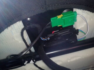

hallo,
weis jemand was das für 2 Stecker unter dem Fahrersitz sind?
grün + schwarz
würd gerne das nervige Piepen von der Gurtanschnall kontrolle gerne ausmachen...vielleicht muss man einen von den Stecker nur Überbrücken?

Kann das evtl. die Sitzheizung sein ?
Wenn´s die denn an Bord geben sollte :D

Die grüne Steckverbindung ist für die Sitzheizung (+ beim Fahrersitz 2 Kabel für den Gurtkontakt), die schwarze für den Seitenairbag.
aber nix verwechseln.
sonst wird nicht der sitz warm, sondern der seitenairbag löst aus:D
