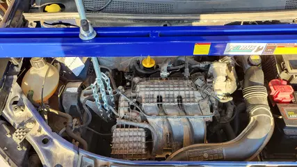

Ich möchte die Kupplung selber tauschen, dafür muss ich den Motor aufhängen. Das möchte ich mit einer Motorbrücke machen. Auf der linken Seite des Motors sehe ich ein Loch, wo ich den Haken ansetzen kann. Rechts aber sehe keine passende Stelle. Kann da jemand einen Rat geben?

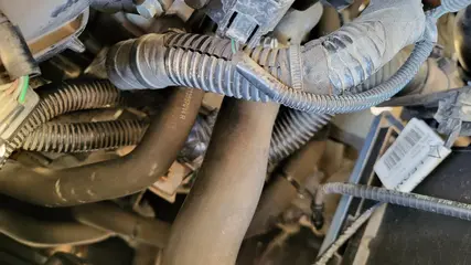

Hier die rechte Seite, keine Stelle zum Einhacken:

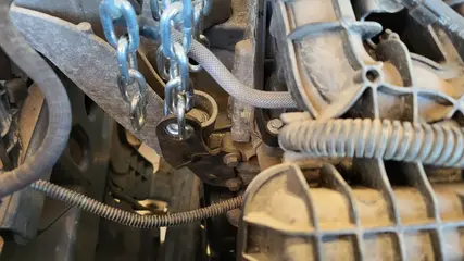

Danke, das hat geholfen. Das zweite Loch ist dann näher an der Windschutzscheibe. Schade, dass die beiden Löcher nicht in einer Reihe sind. Es wird nicht einfach die Motorbrücke anzusetzen.
