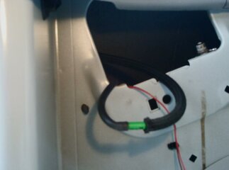

Foto
Du brauchst kein Foto ,
das ist einfach ein Verbindungsstück in der Farbe grün ( bei mir )und da steckt einfach ein Gummischlauch von vorne her drauf und weiter dann der Plastikschlauch der zur Düse geht.....
Also eigentlich relativ einfach zu finden ....der Verbinder ist auf der limken seite hinterm Seitenteil ...leicht zu finden....
Gruß Ralph
Das ist aber soweit ich weiss nur ein Schlauchverbinder aber kein Rückschlagventil.
Ventil
Ok danke für den Hinweiß....
dann weiß ich jetzt auch bescheid.....
