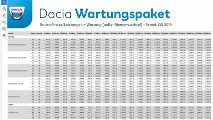

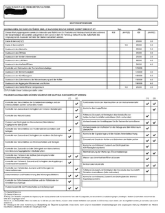

Siehe Bild 1
Bild 2
25000 gibt es nicht.....Siehe Wartungspaket.
Ansonsten stelle bitte den Wartungsplan mit den 25000Km hier ein (bild)

Siehe Bild 1
Bild 2
hmm, Bild 1 ist irgendein Treffer von google den Du hier abbildest und nichts offizielles von Dacia, also quasi Müll.
Bild 2 zeigt Wartungspakete und ich schrieb von Wartungsplan, macht es Klick?

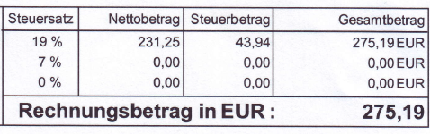

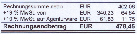

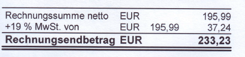

Ein Abschluss Ende 2019 hätte sich bei mir gerechnet, aktuell 44000km.
Bei der Garantieverlängerung bin ich damals von 60M/100000 km ausgegangen.
Kosten 2019

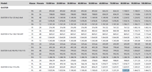

Duster II SCe 115 LPG
Was hätte 2019 Full Service 60 Monate/100.000 km gekostet?
