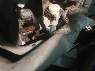

So, das die Kerzen ueberhaupt noch funktionieren war ein wunder..... komplett runter......
Sonntag erfolgt dann DIchtungswechsel und einbau......
Bei der LPG Anlage ist drauf zu achten das die beiden langen (ca. 15cm ) Schraube die die LPG Anbauteile hält gelöst wird. ein bischen fummel Arbeit bei der Winkelaufnahme die zw. Krümmer und LPG ANbauteilen am unteren Motorblock sitzt...... danach muss man die 3 x 13mm dicken Schrauben (ca. 10cm lang) vom Krümmer lösen damit man dann endlich den Krümmer entfernt bekommt. Ich habe wegen der LPG Anlage den Krümmer nur 90 Grad aufgeklappt um Kerzen und Dichtungen ( folgt Sonntag) zu wechseln.....
