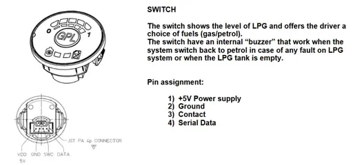

Hallo zusammen könnt ihr mir bei meinem Problem helfen. Mir sind leider die Kabel von meinem LPG-SCHALTER heraus gerissen. Kennt ihr vielleicht die Reihenfolge der Kabel für den Stecker. Vielen Dank im voraus. IMG20240723180807.webp
