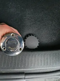

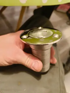

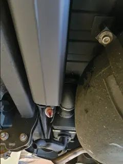

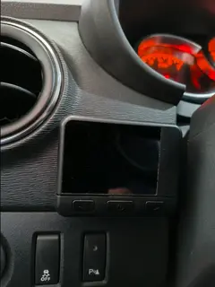

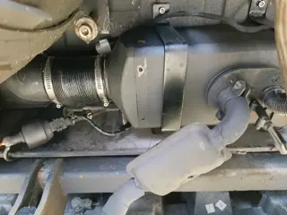

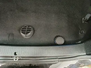

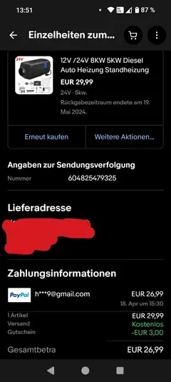

Hallo, ich habe mir eine Luftstandheizung in den Lodgy eingebaut.Die Heizung lief ohne große Probleme 6 Jahre in meinem Zafira bis ich diesen endgültig abgegeben habe. Die Teile gibt es mittlerweile zum Spottpreis unter 60€ ist machbar, teilweise sogar unter 30€ zugegeben super Schnapp weil 24v. Ich habe mir noch eine zugelegt als Teileträger. Das Teil ist relativ einfach einzubauen für Handwerklich begabte Menschen.
Bitte erspart mir rechtliche Kommentare und belehrungen ! Ich bin alt genug, habe eine abgeschlossene Berufsausbildung. Ich bin selbst verantwortlich wenn's brennt explodiert oder der 3.weltkrieg ausbricht. Es ist eigentlich nicht erlaubt sowas einzubauen in ein Kfz . Ich baue das natürlich nur ein wenn ich auf privatem Gelände bin usw...
Das ganze hätte vermutlich auch ohne das Blech funktioniert aber es dient auch als Sicht und Spritzschutz...was ich nicht weiß macht mich nicht heiß gilt auch bei einer Hu....
Ansonsten hier mal noch ein paar Bilder.
