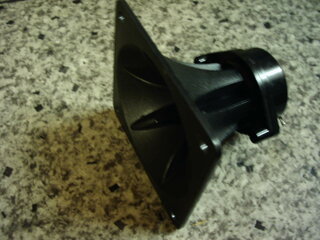

Übrigens braucht man für einen Hochtöner kein Gehäuse!
Naja, ich weiß nicht, einfach so sichtbar und ohne Gehäuse will ich mir den nicht ins Fahrzeug bauen.
Außer ich kann ihn versteckt montieren.
