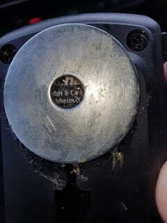

Ich habe mir heute eine Magnethalterung an den Handyhalter gebaut.
Den originalen finde ich eine Katastrophe, wenn man ein etwas dickeres großes Handy hat (Xiaomi Mi11).
Vielleicht geht es euch ja ähnlich und ihr wollt es auch nachrüsten.
Einen anderen Handyhalter oder irgendwo was ins Auto kleben wollte ich vermeiden. Daher der Umbau.

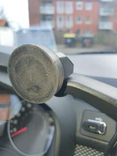

Einfach die Kappe hinten aufhebeln, alten Halter abschrauben, bei der Magnethalterung den Kleber entfernen (man kann einen kleinen Ring in der Mitte dran lassen, damit nichts klappert und es schön fest sitzt) und dann den Magneten mit einer etwas längeren dünneren Schraube wieder fest schrauben.
https://www.amazon.de/dp/B083535BGL?ref_=cm_sw_r_apan_dp_669X71DDY3JEV2PJFDWR
Kann leider nicht genau sagen, wie dick die Schraube sein muss, ich hab in meiner "Sammlung" durch gesucht, bis ich was passendes gefunden habe.
Mit dem beigefügten Gegenstück an der Handyhülle, hält das Handy bombenfest. Hab ordentlich dran Rum gerüttelt, und bewegt sich keinen Millimeter.

Mit dem aufgeklebten Gegenstück der bei meinem Gekauften Magneten dabei war hält es aber Bombenfest.
Xiaomi Mi11 ist schon Recht groß und "schwer" und ich hatte mit dem Handyhalter überm Sofa und Handy dran sehr ordentlich gerüttelt, das hält.
Wenn Mal eine Erschütterung passieren sollte, die mir das Handy vom Magnet reißt, ist das heruntergefallene Handy sicher mein kleinstes Problem :⁠-⁠P

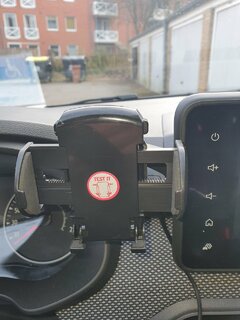

Hier mein Umbau des Handyhalters!
Ich habe mich für einen Handyhalter von Hama entschieden da wir unterschiedliche Handys haben und wir die Handys induktiv laden und der Blechstreifen es verhindert.
Die Hama-Halterung ist für Handys bis 90mm geeignet.
Wegen der Mechanik des Halters ist eine direkte Verschraubung nicht möglich! Daher die etwas grössere Unterlegscheibe an den Halter mit einem Silikonkleber gemacht. Hält sehr gut!
Der Magnet ist ein mit Neopren überzogener mit 4mm Gewindeschraube von Amazon mit einer Tragfähigkeit von über 5 Kg.
Ps: Handy Nokia Note 10+
Hält auch auf Kopfsteinpflaster
