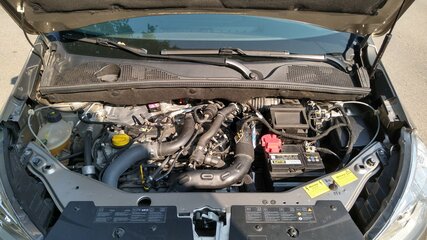

Habe gestern den Marderschutz von "Kemo" in meinen Lodgy eingebaut. Dieser hat 1 "Marderhupe"
und 6 "Grillplatten" Ich habe mich beim Einbau an dem Foto von CC Kill orientiert (Danke auch dafür).
Habe dann gestern entdeckt, dass der Vorbesitzer. bereits einen (rein akustischen) Marderschutz von
"Stop&Go" eingebaut hatte. Den habe ich jetzt erst mal drinnen gelassen (doppelt hält besser / overkill?).
Sollte das Zeugs zusammen zu viel Strom ziehen (ich habe ja eine Spannungsanzeige an der USB-
Buchse), dann kann ich den alten von "Stop&Go" ja immer noch abklemmen."
Unten, rechts im Bild ist der Kippschalter um beide Anlagen auszuschalten.
Klemme 15 habe ich jetzt erst mal außen vor gelassen ...

Das Auto stand über 24 Stunden unbenutzt herum: Kein Spannungsabfall,
12,9 Volt konstant; dann beim Fahren 14,8 Volt Ladestrom. Ich lasse erst mal beide Anlagen parallel aktiviert.
Nach der Fahrt noch mal kontrolliert,
ob sich irgendwelche Kabel zu stark erwärmen: Nada.
Aber dabei habe ich einen gewischt bekommen, weil ich eine von den Platten berührt habe. Als Marder wäre ich jetzt im Schweinsgalopp geflüchtet ,
als Mensch denke ich "Weidezaun ist schlimmer".
Von daher, Erfolg auf ganzer Linie ...
