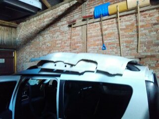

Hab die Dachablage nochmal gelôst. Aber nur vorn. Zum Einbau eines LED Streifens, der noch bei mir herumlag. So ist hinten wenigstens etwas indirektes Licht zu kriegen.
Die dritte Reihe ist auch schon drin. Wird dann demnächst mal abgenommen.

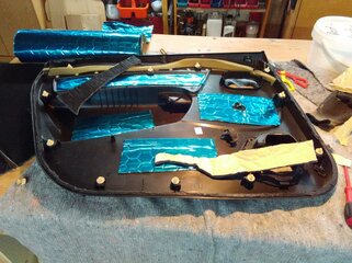

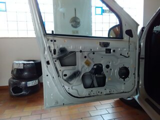

So, heute war Tag 1 der Aktion, wir dämmen unseren MCV.
Da ich Besuch habe, habe ich keine Lust so lange irgendwas zu basteln.
Ich habe mich dagegen entschieden die "innere" Belchseite auch noch komplett mit Alubutyl zu bekleben. Ich habe daher nur einige Streifen zur Stabilisierung eingesetzt und dann die Türverkleidung mit 10 mm DVS von Reckhorn gedämmt.
Leider habe ich vergessen von der fertigen Türverkleidung ein Bild zu machen.

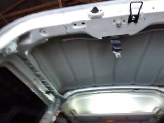

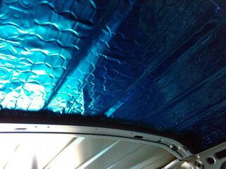

So, Tag 2.
Hiermit bedanke ich mich hochoffiziell bei Dacia, dafür, dass sie ein Auto gebaut habe, dass sich mit 1 Schlitzschraubendreher, einer Gabel, und 3 verschiedenen TORX nahezu komplett entkernen lässt. :lol:
Mega einfach aufgebaut und alles ging, bis auf 2-3 Clipse und die sch.... Halter der Sonnenblenden verlustfrei ab oder raus.
Sogar der Himmel war in 30 Min. allein ausgebaut.
:lol:
Bei der anschließenden kurzen Überland-Testfahrt sind mir einige Dinge aufgefallen.
1. Krass, wie nun selbst die originale Soundanlage klingt! Und wie laut man machen kann bevor es anfängt richtig schlecht zu klingen
2. Den Motor hört man nun nicht mehr so laut, wenn gediegen Musik läuft, jetzt "spürt" man ihn deutlicher.
3: Dadurch, dass es jetzt ruhiger ist, hört man WIndgeräusche und Abrollgeräusche enorm.
4. Über den Boden verbreiten sich doch recht heftig Vibrationen aus dem Antrieb/Motor. (mal sehen, was man da machen kann, vielleicht mehr Unterbodenschutz)
Das Dach ist jetzt richtig dumpf. Klasse.
War viel Arbeit, aber nicht schwer. Nur lange.
Falls einer in der Nähe von Bremen mal Hilfe bei sowas braucht. Beim MCV kann ich das jetzt!

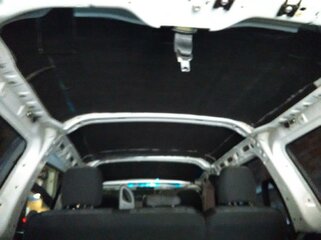

Ich hab das Gefühl, dass die recht starke Dämmung des Daches (2 mm Alubuytl plus 10 mm Dämmvlies) sorgt auch dafür, dass der Wagen sich in der Sonne
a: nicht so schnell aufheizt und
b: wenn er mal kühl innen ist auch schneller und länger so bleibt.
Kann aber auch der Wunsch Vater des Gedankens sein. ;)
