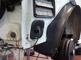

Wie auch bei der Heizung, ist die Klimaanlage „über das Gebläse" darauf angewiesen, daß das Luftvolumen das eingeblasen wird, auch an anderer Stelle wieder austreten kann.
Denn sonst kommt es zu einem Überdruck im Fahrzeuginneren, der das Gebläse in seiner Wirkung stark einschränkt.
Selbst wenn alle Türen und Fenster hermetisch geschlossen sind, muß dennoch vom Gebläse verdrängte Luft in großer Menge austreten können.
Oftmals sitzen diese fast faustgroßen Öffnungen bei Bussen und Kombis im Bereich der hinteren Fahrgastzelle.
Dort entströmt die Luft hinter der Verkleidung zwischen Innen- und Außenhaut bis in die hinteren Kotflügelecken, von wo sie beidseitig über eine Art „Ventilklappen mit Rückschlagventilcharakteristik" hinter der Stoßstange / Kunststoffhaut der Stoßstange die Luft ins freie lassen.
Hängen diese Klappen, oder sind sie schwergängig, erhält man über das Gebläse einen Überdruck im Fahrzeug und Heizungs- oder Klimaleistung verringern sich.
Das zu prüfen ist aber einfach!
Klima ganz normal einschalten und bei geschlossenen Fenstern losfahren.
Nach 5 oder 10 Minuten ist der Kreislauf soweit runtergekühlt, daß die Betriebsttemperatur erreicht ist.
***** Nun das Fahrerfenster einen kleinen Spalt (5 oder 10mm NICHT mehr) öffnen.*****
Hat man den Eindruck, jetzt wird es plötzlich kühler, dann sind die Luftaustrittsöffnungen dicht, oder schwergängig.

Aber kannst du mir auch verraten, wo beim MCV diese
sitzen???^_^
Hi Marcus,
beim MCV kam ich noch nicht in die Verlegenheit, diese Öffnung suchen zu müssen.
Aber sie ist da, weil sie da sein muß.
Und anscheinend auch da, wo sie viele andere Kombis und Busse auch haben.
Guck Dir mal das 4. Bild an, bei dem die Stoßfängerecke nach unten hängt.
Dahinter ist ein rechteckiger grauer Rahmen mit Verstebungen.
Das sollte es sein: https://www.dacianer.de/forum/allgemeines/2323-totalschaden-2-monaten-3.html#post30093
