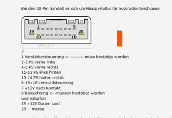

Ist das der Blick auf die Buchse im Radio? Oder auf den herausgezogenen Stecker?
Am Stecker liegen nur die Lautsprecher und +12 und Masse an, keine Schalt oder Steuerspannungen

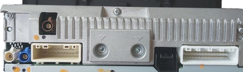

Ich meine, den Jogger (wenn es überhaupt um den geht, das konnte man nämlich noch nicht lesen:)) gab und gibt es ausschließlich mit dem aktuellen Media-Nav, das sieht von hinten so aus:
Links ist der Audio-Connector
