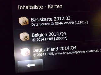

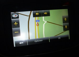

hast Du Domo oder Der Baum CE frei Domo alternative 7 Way ( igo 8.3 ...) Ordner content /Map fbl einfügen oder alte austauschen. Ein bißchen muß oder sollte man noch was " Tun " und dann Freude haben. Sieht dann so aus
Gruss Klaus :rolleyes:
