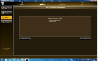

Ich habe ein Dacia Stepway II Baujahr 04.2014
Ich wollte heute ein Update machen an meinem Navi.
Also bin ich auf die Webseite und habe da den Nav Tool runter geladen:
Version: 3.18.4.502485
Konfiguration 3.618d
Media Navi Gerät Soft Ware Version 4.0.6
Ich hab die Anweisung genau befolgt, erst mal ein leeren USB stick am Nav anschließen, dann werden die Daten ausgelesen.
Dann Nav Tool gestartet, stick wird erkannt und ein Update für die Maps ist verfügbar.
Ich habe dann nur die Maps die ich brauche Markiert und auf dem Stick runter geladen.
Als alles fertig war bin ich wieder zum Auto und genau laut Anweisung diesen Stick angeschlossen und im Menu Updates installieren angewählt.
Ich bekomme dann aber ein Fehler Meldung:
Initialisierung Fehler?
Wenn ich aber den USB stick wieder am PC anschließe bekomme ich
Folgende Meldung von Nav Tool:
Daten sind widersprüchlich oder sind Manipuliert worden?
Das hier habe ich zwei Mal versucht und immer der gleich Fehler Meldungen.
Ich weiß echt nicht weiter oder übersehe hier was? Würde mich freuen wenn sie mir weiter Hilfen könnten.
Danke erst mal.
MFg Simon Johnson

Also bei MN 04.2014 musst du erst eine Kartenupdate kaufen.
Die Fehler Meldung "Initialisierung Fehler" bekommst du, weil du da Kartenmaterial auf den Stick hast, die keine gültige Lizenz
dafür haben.
Sowie anschliesend auf der Media Nav Toolbox die Meldung "Daten sind widersprüchlich oder sind Manipuliert worden",
stimmt der Fingerprint(ist die Texdatei device_status geändert worden)nicht oder die Karten die auf den Stick sind nicht überein.
Ab den Sicherheitupdate 4.0.6 kann man die device_status Datei nicht mehr ändern ,um so das nochmalige Software oder Kartenupdate zu erhalten.
Lösung:Fingerprint vom MN erstellen,Toolbox mit Stick starten,am Account anmelden,Karten auswählen und anschliesend Online bezahlen.
Toolbox neu starten und Kartenupdate installiert die neuen Karten sowie die Lizenz dafür auf deinen Stick.
So when MN 04.2014 you must first purchase a map update.
The error message "Initialization error" you get, because you as maps to the stick have that no valid license
have it.
As well as the Media Nav Toolbox anschliesend on the message "Data are contradictory or have been manipulated"
agrees with the fingerprint (the Texdatei has changed device_status) or not the cards that are not in accordance to the stick.
From the security update 4.0.6 you can see the file device_status not change, so as to obtain the repeated software or map updates.
Solution: Create a fingerprint from the MN, Toolbox Start with stick, log on to the account, select cards and pay anschliesend online.
Start new Toolbox and map update installs the new maps as well as the license for it on your stick.

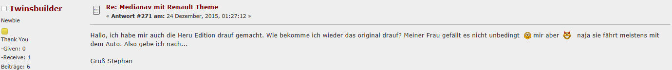

Hallo Heru,
Verstehe ich das richtig, das ab 4.0.6 nicht mehr ohne Probleme wieder was ändern kann? Bzw ich hab von dir das mit dem roten Mond drauf. Würde jetzt aber wieder das originale 4.0.6 drauf machen wollen. Bis jetzt habe ich es nicht hingebekommen.
Ich hoffe du kannst mir helfen
Schöne besinnliche Tage dir noch
Stephan

Jetzt hast du ja dank mir , die originale 4.0.6 wieder drauf .:)
Dann lass doch gleich die 08/15 Theme,dann muss man nicht wieder
zurück Updaten.:bang:
