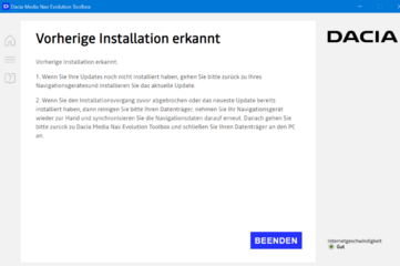

Hallo zusammen, es hat leider nicht geklappt, der Fehler bleibt.

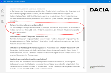

Ich habe einen Stick frisch formatiert, die Infos zum Update vom MNE2 auf den Stick schreiben lassen, mir ein Notebook genommen, auf dem noch nie die Toolbox installiert war, frisch von der Dacia Seite installiert, gestartet, Stick angesteckt und wurde nach der Überprüfung direkt mit bekannter Fehlermeldung begrüßt (siehe Anhang). Ein neues Konto kann ich ja dort noch gar nicht anlegen, da dies erst nach Überprüfung des Sticks erscheinen würde (siehe zweiter Screenshot der FAQs der Toolbox).
Nun bin ich wieder ratlos.

Ich habe einen Duster II seit Anfang 2019. Anlässlich meines Urlaubs wollte ich mir heute neue Karten installieren, allerdings kommt in der Toolbox immer die Fehlermeldung "vorherige Installation erkannt".
Ich habe diverse verschiedene USB-Sticks probiert, alle frisch auf Fat32 formatiert (einen mit 8GB sogar frisch gekauft), wie in anderen Themen beschrieben, aber auch nach Rückstellung des MediaNav auf Werksteinstellungen bleibt das Ergebnis immer das gleiche. Die Systemversion ist laut MediaNav 1.0.13.1
