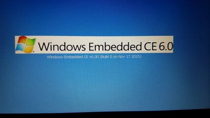

Aber @RNNMNN hat ein Upgrade von der 8.0.5 zur 7.0.5 gemacht mal schauen ob es bei ihm noch weiter
auftritt.
@miner habe ich mit deiner Anleitung auch Glücklich gemacht, aber er hatte ein anderes Problem.
P.S. ich habe die WinCE Version Build 0 on Nov 17 2015??? EZ05/17

@romulus
Du hast die 805 aber ohne Alzheimer am laufen... Kannst du nachgucken welche Version / Build vom Win CE bei dir läuft?
Dankeschön...
Dankeschön...
Das kann ich...wenn mein Auto wieder aufgetaut ist und wenn ich weiß wie man das macht. Bitte schön :think:
