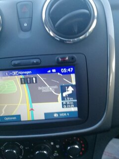

Mir wurde nach der Installation der 9.1.3 auch eine Fehlerbereinigung angeboten, die ich auch installiert habe. Seit dem kommt es gelegetlich vor, das beim Navi die angezeigte Zeit oder die berechnete Ankunftszeit um einige Stunden differenzieren. Bei der letzten Fahrt wollte ich ein Foto fürs Forum machen, was leider verwackelt ist. Abfahrt 5.47 Uhr Ankunft 14.29 Uhr Fahrstrecke 50km.
