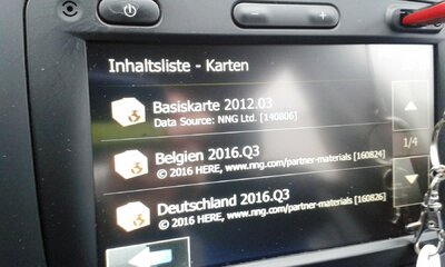

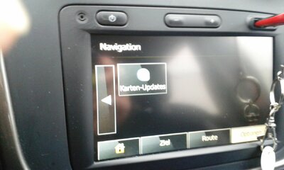

Und wo / wie kann ich sehen wie alt meine Karten sind?
Hallo
schaue dir dies genau an (Anlage) wenn dieses Bild erscheint auf deiner Kiste, dann drauf drücken es erscheint dann Karten usw..
Gruss Klaus :D
