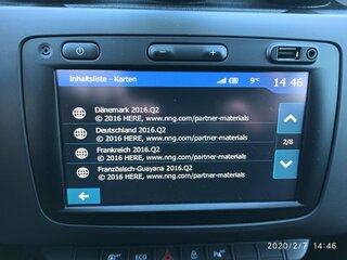

Bin auch hier im Forum neu. Wir haben diese Woche unseren 2. Duster (6 Monate alt) abgeholt. Beim aktualisieren des Navi's ist mir im Anschluss daran aufgefallen, dass die Karten allesamt aus 2016/2.Q stammen. Über die Toolbox wurden mir außer der Software für das Navi selbst keine Kartenupdates angezeigt. Ich könnte zwar jetzt Westeuropa kaufen, da steht aber außer der Versionsnummer 8.2 kein Datum dazu. Kann mir jemand sagen, welcher Stand aktuell ist? 2016 dürfte doch längst veraltet sein. Besten Dank.
Grüße aus der Eifel.
Versionsnummer 8.2
Da hat wohl der Vorbesitzer des Duster, vergessen die Navidaten in den ersten 90 Tagen, kostenlos zu updaten!
Jetzt musste wohl in den sauren Apfel beisen und die neusten Navidaten Q2/2019 (Version 8.2.) käuflich erwerben!
Oder Du benutz Google Maps! Kostet nichts und ist immer aktuell. Dacia hängt mit den Kartenupdates 1Jahr hinterher und ist teuer. Die aktuellste Kartenversion ist nämlich bei HERE/Garmin Q2/2020.
