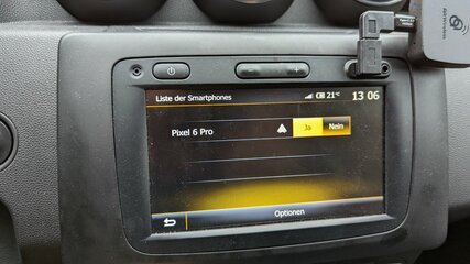

Werden beide Einträge gebraucht? Ansonsten einen Eintrag löschen.

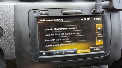

Ist Android Auto aktiv, sind im Media Nav alle Verbindungen außer der obersten (Smartphone) ausgegraut. Bei CarPlay per Strippe ist alles ok.

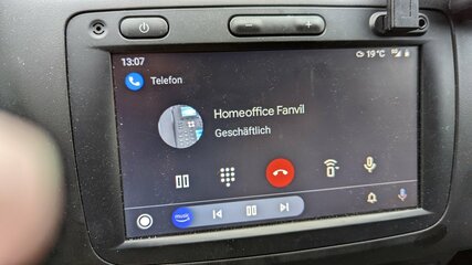

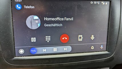

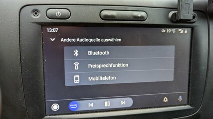

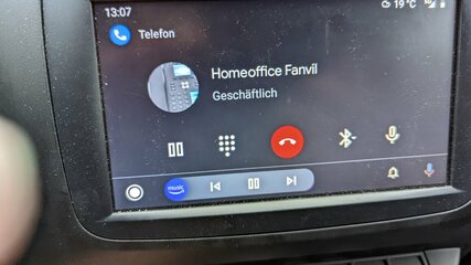

Hier mal Bilder vom Media Nav beim Anrufen und aktivem Android Auto: Bluetooth erscheint nur eine Sekunde (Icon neben dem roten Hörerbutton).

Okay das mit dem Punkt Freisprechfunktion bei der Audioquelle ist mir neu. Ich hatte da immer nur Bluetooth und USB stehen. Sorry das ich dir nicht besser helfen kann
Das ist die Freisprechenfunktion des Handys. Über Audioquelle Bluetooth kommt eigentlich der Sound des Telefonats über die Lautsprecher des Autos.
