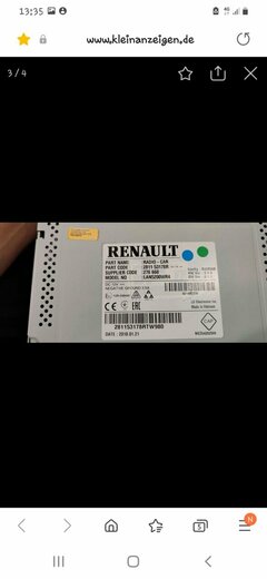

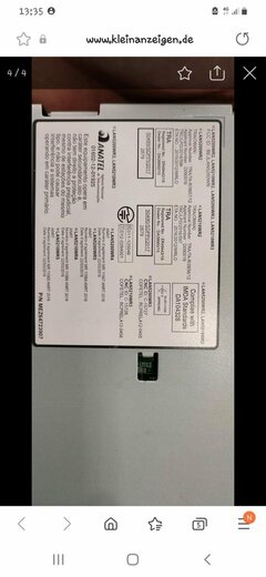

Guten Tag in die Runde. Ich bin neu im Forum und auch total Foren unerfahren. Aber eine Frage habe ich und hoffe hier Hilfe zu bekommen. Ich habe vor kurzem einen Duster Bj 6.2019 gekauft. In der Prestige Variante. Voll zufrieden. Nur das MediaNav (9.1.3...oder so, auf jeden Fall zu alt) ist ein bisschen ärgerlich. Halt zu alt das Ding. Android Auto wären schon schön zu haben. Worauf muss ich achten, wenn ich ein neueres verbauen möchte? Vorallem was die Kameras angeht? Könnte ich zB ein aus einem Sandero oder einem anderen Modell nehmen? Oder kann mir jemand eine Alternative empfehlen? Ich hänge Bilder dran - vielleicht kann jemand anhand der Fotos sagen ob es evtl Nummern oder Codes gibt worauf ich achten muss?...

Für alle Fragen rund um die Radios und MNE ist hier @lajo der absolute Experte. Ich hatte auch ein veraltetes MNE im Fahrzeug und habe dann ein MNE bei @lajo gekauft,mit Android Auto / Car Play und DAB +. @lajo ist seriös und zuverlässig. Vielleicht kannst Du ihn als Neumitglied noch nicht per PN anschreiben. Er wird das hier sicherlich lesen und sich dann bei dir melden. Gruß. Mesh.
