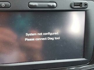

habe gestern mein Evo von 6.0.4 auf 7.0.5 geupdatet. Update lief ohne Probleme 2 mal durch und alles war wie immer. Als ich nach 1 Stunde wieder los wollte, plötzlich diese Bild "System not configured...".
Downgrade geht nicht, da nicht vom Stick gelesen wird beim Einschalten.
Daten mit DDT ausgelesen, scheint alles da zu sein, auch die VIN.
Batterie abklemmen hat auch nix gebracht.
Kann jemand helfen? Die Urlaubsfahrt in die Bretagne wird wohl sonst ziemlich eintönig, und singen ist laut meiner Kids auch keine Option ;)

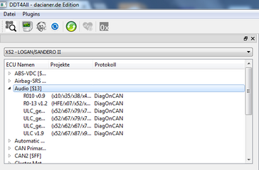

Hab ich mir schon durchgelesen. Hilft mir aber nicht da ich nur ddt4all habe aber kein Can clip.
Du kannst mit ddt4all alles machen was Clip kann. Du brauchst nur die Info, welche Befehle und Parameter hinter den einzelnen Clip-Vorgängen stecken. Texas kann dir damit wahrscheinlich weiterhelfen.

Weiß jemand, welches ULC ich auswählen muss? Habe ein Evo1 mit max. Softwarestand 7.0.5. Mein Logan ist aus 01/2017 und Facelift.

Die Fehlermeldung in deinen Bild wird hervorgerufen wenn der MICOM nicht Ok ist,hatte ich oft bei meinen Tests wenn nicht
alles in den Einstellungen in Ordnung ist. Die VIN ist es egal ob sie stimmt oder nicht nur der rest bei den EVO Einstellungen
sollten schon stimmen.Du hast geschrieben das du die Daten mit DDT ausgelesen hast, wurde vorher was geändert bevor das Update
aufgespielt wurde.Hatte in letzter Zeit viele die sich mit ddt4all das EVO zum teil zerschossen hatten, wie Kamera funktionierte nicht
mehr usw.
Da bei dir der USB-Stick nicht mehr ansprechbar ist hat du wenig Chancen das EVO wieder zum laufen zu bringen.
Es gibt zwar Lösungen um den Start von Stick zu erzwingen aber dafür müsste das EVO geöffnet werden.
Da ich bei mir aber alles mit der Software mache ,wenn vorher DBOOT(Start WinCE) installiert wurde gibt es den keine Probleme , alle Einstellungen oder Freischaltungen können dann vorgenommen werden.

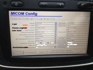

Ich hatte vor etwa 14 Tagen das Farbschema auf Renault umgestellt und die Verzögerung der RFK runtergesetzt. Das hat alles wunderbar geklappt.
Dann habe ich gestern das Update aus der Toolbox geholt und eingespielt, da das MN aber auf Renault Farben stand, wollte er auch nur von der Renault Toolbox das Update und nicht von Dacia. Vielleicht war da der Knackpunkt ???
