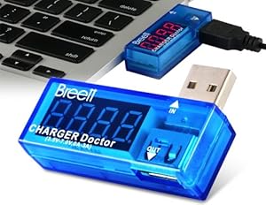

Es gibt ein sehr nützliches Werkzeug. Es nennt sich Charger Doctor.
Das Teil wird einfach zwischen den USB Anschluss gestöpselt und zeigt im Wechsel, die Ladespannung sowie den Ladestrom an.
Man kann perfekt sehen mit wie viel Volt und Ampere das Entsprechende Gerät versorgt wird. Ist wirklich nützlich wenn man die Lebenszeit seiner Akkus verlängern möchte , und sieht ob genug Saft beim Laden ankommt.
CHARGER Doctor - USB-Strom-/ und Spannungsverbrauch messen | eBay

Meß mal den Ladestrom. Die hier vorgestellten Geräte sind dazu hervorragend geeignet. Habe auch so eines.
