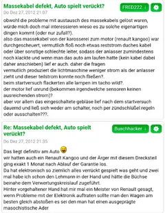

Gibt es bei dir keine freie Werkstätten in der Nähe? Da ich mir aus Berichten anderer User hier auch einen elektrischen, möglicherweise Masseanschlußfehler, vorstellen kann dürfte das auch jede andere Werkstatt, muß nicht unbedingt Renault/Dacia sein, den Fehler finden können.
Das dicke Kabel interessiert nicht, das geht zum Anlasser. Ein dünneres geht nach rechts Richtung Kotflügel und der Massepunkt ist unterhalb des Sicherungskastens . Länge des Kabels ca. 30 - 40 cm.

Könnte wirklich am Massekabel liegen.
Das ganze hört sich als Load dump an.
