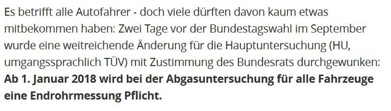

Mmmm, machen die denn ab September die Abgasmessung nicht wieder am Endrohr ? Das wäre ja dann so als käme da hinten nichts raus. Wäre ja der Supersauberdacia. Wo hat den der TÜV Onkel da gemessen?
Zumindest wäre das eine Möglichkeit gewesen beim TÜV.

Darum hatte ich gefragt.
Quelle: 27.10.2017 Focus Online
Ist das nicht die beste Art der Messung? Nur so weiß man wirklich was raus kommt.
