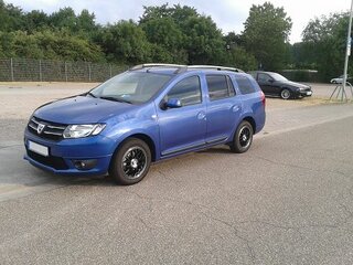

So sieht der MCV am Tage aus.

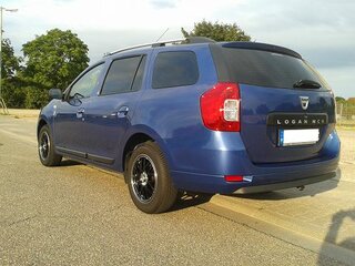

Cool, die Farbe mit den schwarzen Scheiben und Felgen - das passt...B)
die Felgen sind für den Winter mit Allwetterreifen 185-65-15
für den Sommer habe ich mir die Gleichen Felgen als 17 Zoll gekauft mit 205-45-17

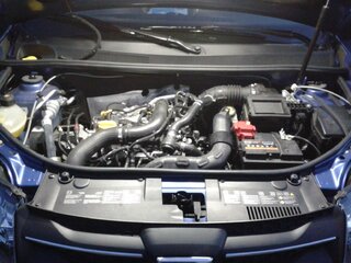

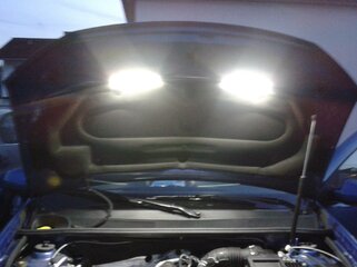

Fange mal mit Motorraum Beleuchtung an.
Vielleicht hat jemand lust das auch umzusetzen will nicht angeben oder so was.
Ich mache das weil ich lust dazu habe und gerne Bastle.
Muss leider zu geben das ich ein LED Fetischist bin.:mellow:

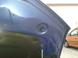

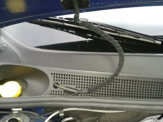

Ein Aus schalter(bzw.Türkontaktschalter aus einem Renault) die kabel in der Motorhaube verlegt und kommen unten siehe letztes Bild raus.

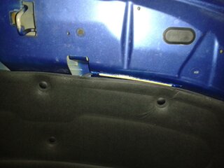

Mir gefällt er auch. Passt alles gut zusammen! Motorraumbeleuchtung...lol...warum bin ich da noch nicht drauf gekommen...B)
Äh...war die Motorhaubendichtung schon drin? Oder ist die nachgerüstet?
Gruß an alle Bastler, LoganFan
ich kenne deine Videos ich finde das du das sehr gut erklärst was du machst
das kann ich leider nicht
aber basteln immer
wenn du Möchtest kann ich dir schreiben was für LED´s ich benutze,
der ein und aus schalter ist von einem Renault wo ich auf dem Schrottplatz gefunden habe (Türkontakt Schalter)
Motorhaubendichtung nachgerüstet du hattest die Idee ich habe nur die Längere Variante genommen
Danke für die Idee
Hm,
sieht gut aus.. Wenn du im Dunkel im Wald die Motorhaube aufmachst, sind nach 10 Minuten die Ufo Jäger da.

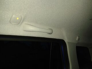

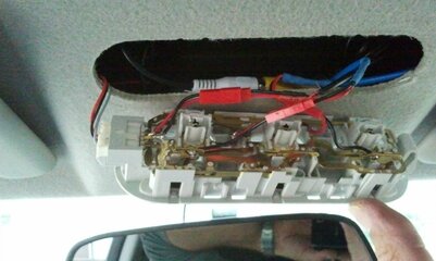

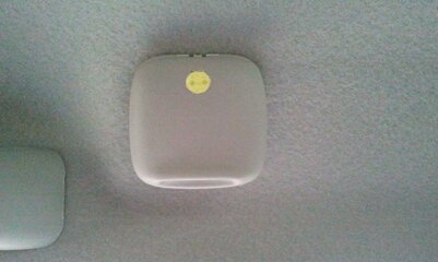

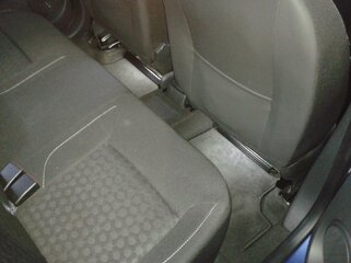

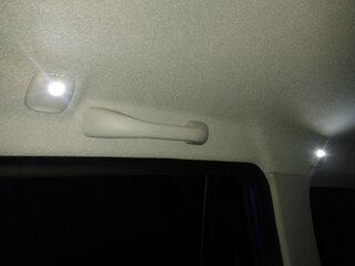

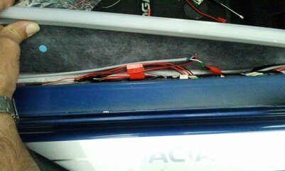

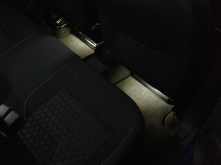

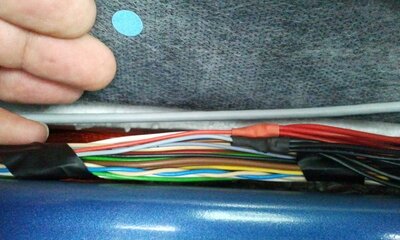

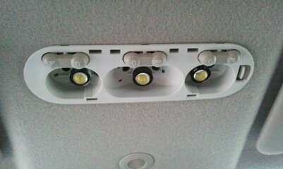

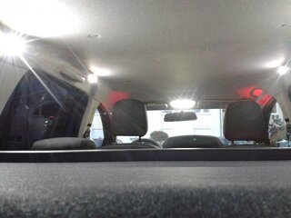

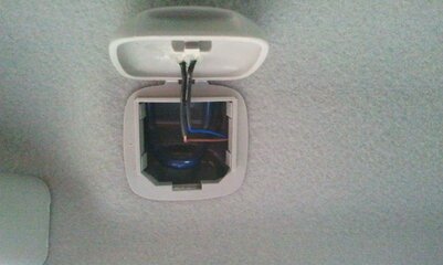

LED Innenraumbeleuchtung und FußraumbeleuchtungB)
das 3 Bild zeigt wo ich die zusatz Innenraumbeleuchtung angeschlossen habe.
Das 10,11 Bild zeigt wo ich die Türgriffbeleuchtung,Ausstiegsbeleuchtung,Fußraumbeleuchtung angeschlossen habe,das Graue und das Rote Kabel sind die Original Kabel von der Kofferaumbeleuchtung.

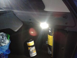

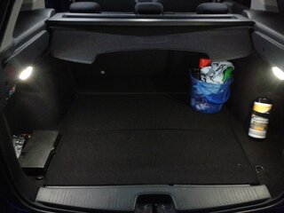

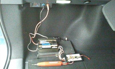

Kofferaum
von einem anderen Auto die Innenraum leuchte genommen und mit 2x5 Watt LED`s bestückt.
habe hir auch noch ein Bild hinzugefügt von meinem Anschlusspanel für mein Ladegrät mit Spannungsanzeige;)

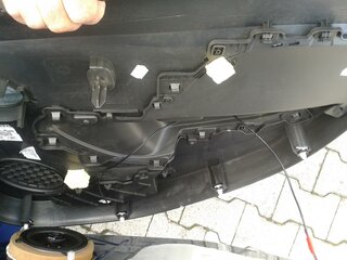

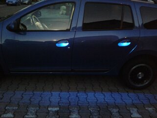

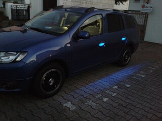

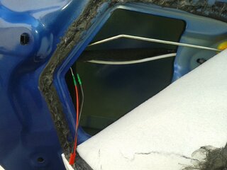

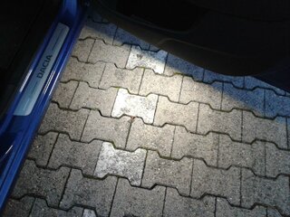

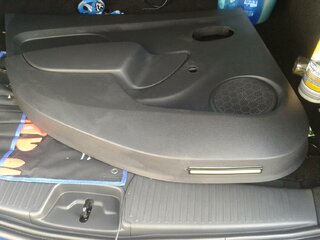

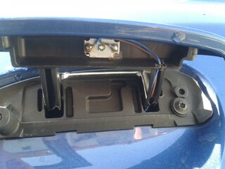

türgriff beleuchtung und ausstiegsbeleuchtung
geschmack sache:D
habe Bilder hinzugefügt wo man die Cob LED sieht für die ausstiegsbeleuchtung und verkablung.
Hoffe es hilft euch;)
Jetzt noch die Türgriff beleuchtung.
Die müßen aber mit einem Vorwiederstand betrieben werden,meine LED´s
habe ich mit einem Wiederstand von 220 ohm versehen.
die letzten 3 Bilder;)

Wenn Du jetzt noch für diese Basteleien bebilderte Einbauanleitungen hier im Forum einstellen könntest, wärst Du mir echt sympatisch! :D
Hmmm... wozu jetzt ne Fußraumbeleuchtung gut sein soll, erschließt sich mir nicht so ganz - bestenfalls, um den verlorengegangenen Parkgroschen wiederzufinden... aber sonst... ;)
Nichts desto trotz: Das Gesamtpaket gefällt mir gut!
Hast du tatsächlich die Griffschalen durchgebohrt!?!?
Gruß, LoganFan
Habe natürlich nicht die Griffschalen durchgebohrt.
Da ist genug platz für die LED und Kabel.
Versuch mal ein Bild morgen zu machen.:)

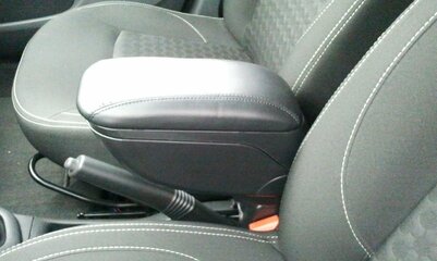

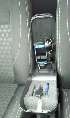

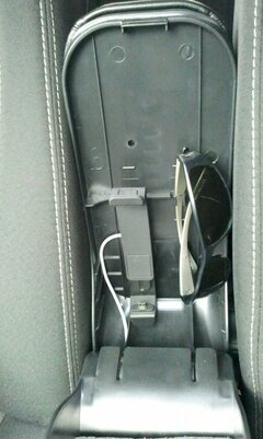

Mittelarmlehne
Hallo
heute zeige ich meine Mittelarmlehne mit Handyhalter und Sonnenbrillenhalter.;)
Die Mittelarmlehne kennt ihr ja schon,ich glaube LogonFan hat die gleiche.:D
