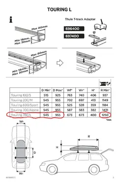

Ich habe Thule Touring L Von ähnlichen Abmessungen.

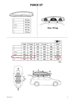

Den Zeichnungen des Herstellers zufolge wird das der Fall sein. Hier finden Sie alle Informationen zu Ihrer Auswahl.
Der Griff ist fest, verstellbar und mit Backen versehen.

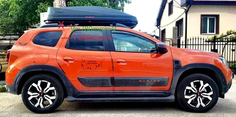

Duster hat 3 Positionen zum Platzieren der Modulschienen – eine vorne und zwei hinten – ich habe die Abstände zwischen den einzelnen Schienen angegeben. 780 mm und 1.030 mm. Ihr Durchmesser liegt zwischen 557 und 918 mm.
Sie müssen den Freiraum der Lukentür der Dachbox berücksichtigen. Bei Ihnen ist mindestens 1.207 mm erforderlich. Und die Antenne.
Sie müssen die hintere Schiene in die weiter vorne liegende Position bringen siehe beigefügte Fotos. Erhöhen Sie sie.
