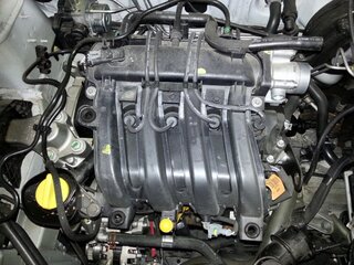

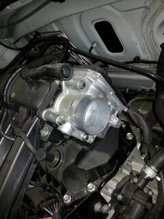

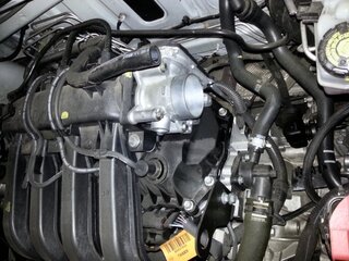

Hallo!
mein lieber Sandero II hat nun schon 4700 Km im Speicher und ich
wollte mal selber nach dem Luftfilter schauen, da ich beruflich hin und
wieder auf einem Baugelände mit reichlich Staub (insb. im Sommer) zu
tun habe.
Ich möchte nur an dieser Stelle anmerken, dass ich bei meinen bisherigen
alten (teilweise 22 Jahren alten) Fahrzeugen so gut wie alles selber gemacht
habe. Teilweise hat mir mein Kumpel (Kfz-Meister) dabei geholfen, aber hier
scheint auch er noch leichte Berührungsängste zu haben.

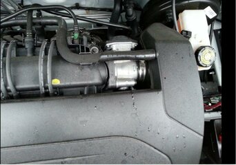

Wie kann ich diese Motorabdeckung öffnen?
P.S.: Wenn ich an der linken Seite etwas hochziehe, dann hebt sich der Deckel
auch schon etwas. An der rechten Seite sitzt er fest. Ich vermute, ich muss
(zusätzlich) erst die Schelle am Stutzen lösen?
Vielen Dank im Vorraus!
Gruß, Frank
http://tinyurl.com/n64ffdg
http://tinyurl.com/ky35kgr
http://tinyurl.com/l4mwx67
Die Abdeckung hat zusätzlich eine oder zwei Schauben von unten !
Weiss nicht genau :huh: . Auf jeden Fall eine, wenn du davor stehst, rechts Richtung Kühler.
1) die Kurbelgehäuseentlüftung abziehen
2) die Schelle an der Drosselklappe lösen
3) die Getriebeentlüftung aushängen
4) vorn den Luftansaugstutzen abziehen
Du kannst gerne noch 2 Fotos von unten machen, mit den 4 Schrauben des Luftfilterkasten und wenn er geöffnet ist.

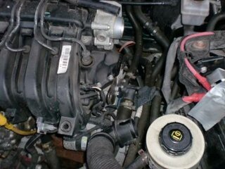

Hallo!
ich bin heute endlich mal dazu gekommen meine Motorabdeckung zu öffnen und den
Luftfilter zu tauschen (dachte ich).
Zuerst hat es genau so funktioniert, wie TEXAS es beschrieben hat.
Nur leider hat mir mein Teile-Zulieferer den falschen Filter verkauft.
Der Mann-Filter ist 1cm zu lang (siehe Bilder).
Nun bitte noch zwei (vielleicht dumme) Fragen an euch:

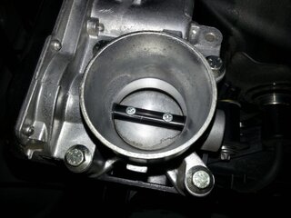

gibt es keine Verteilerkappe mehr und ist der kleine Schmutzrand
an in der Ansaugklappe normal?
Gruß, Frank

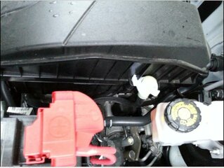

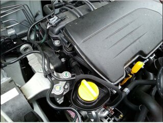

Was mich bei meinem Sandero stutzig macht ist, dass ich bei meinem keine auszuhängende Getriebeentlüftung (Punkt 3 der vorigen Erklärung) erkennen kann. Habe extra nochmal meine Brille zum Suchen nebst Lupe geholt. Bei mir ist da nichts - nada - niente - nullinger, oder bin ich einfach wirklich zu blind??
Habe auch ein Foto hierzu gemacht und stelle es gerade einmal ein.
Wo soll dort jetzt bitte eine "Getriebeentlüftung" ausgehangen worden sein? Habe nichts davon germekt, dass ich etwas ausgehangen hätte und eben auch nichts beim wieder einsetzen bemerkt, dass ich irgendetwas eingehangen hätte.

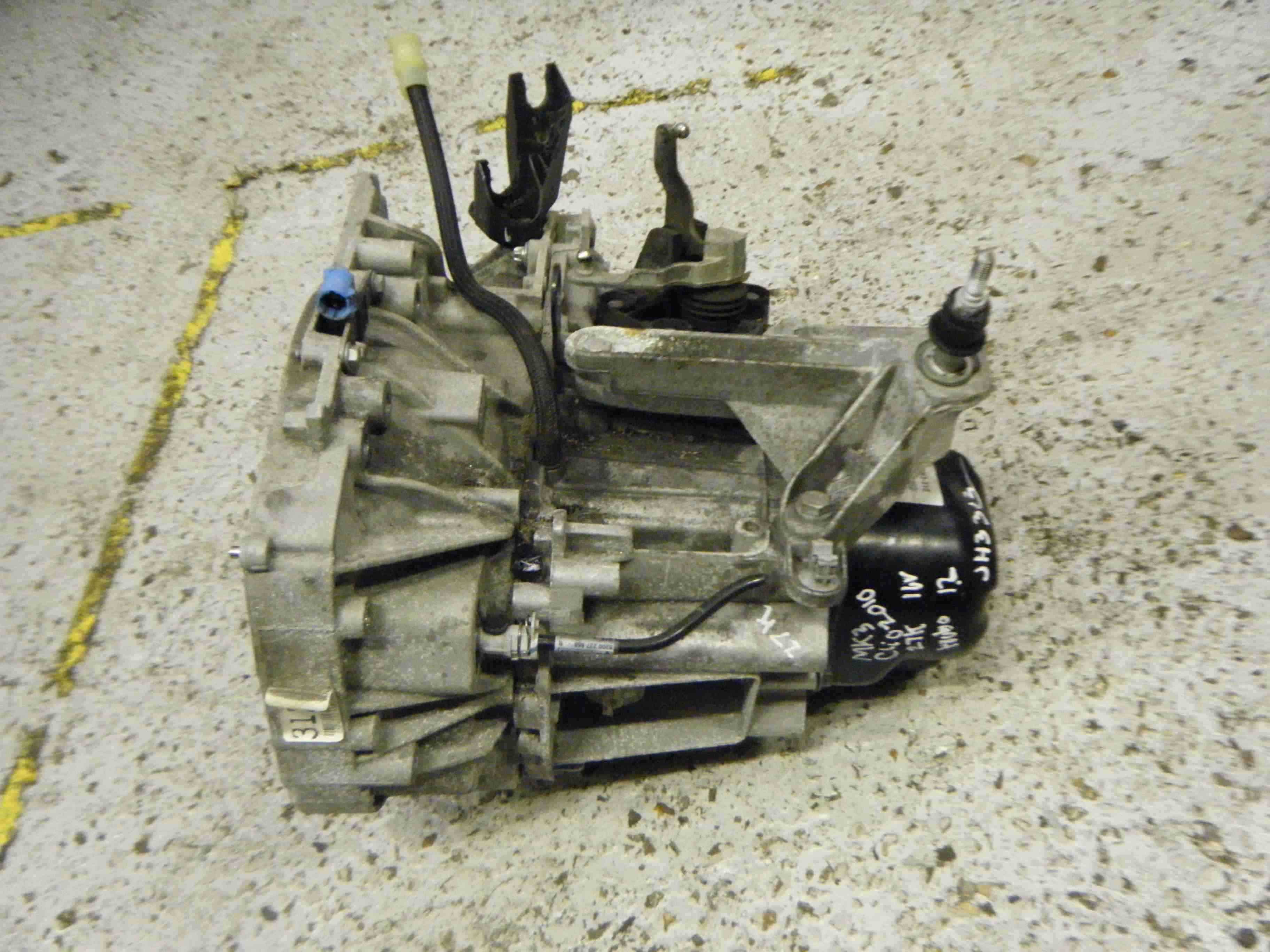

Du kannst nur mal von der Getriebeoberseite aus suchen:

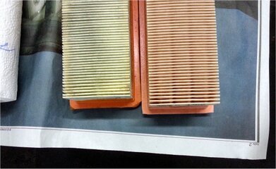

Wenn ich die beiden Filter auf dem Foto so vergleiche dann tut sich mir die Frage auf: Warum wechseln?
Und zur Passform: Welche Artikelnummer steht den auf dem gebrauchten Filter, das müsste doch bei der Suche weiterhelfen.
Du kannst nur mal von der Getriebeoberseite aus suchen:..
Lieber Texas,
vielen lieben Dank für den Hinweis und das Bild, welches zur Klärung einiges beitragen wird. Ich vermute die Getriebeentlüftung müsste der schwarze Schlauch mit dem fast durchsichtigen "Plastikpinösel" oben drauf sein, oder??
Habe ohne große Probs TÜV bekommen und werde sobald es mal wieder etwas wärmer geworden ist, das Filtergehäuse wieder einmal abmontieren und nach dieser Entlüftung Ausschau halten. Soweit auf jeden Fall ganz recht herzlichen Dank für die umgehende Hilfe hier im Forum und allen heute und im Neuen Jahr immer gute Fahrt und vor allem heute noch einen guten, unfallfreien Rutsch ins Neue!
Gruß vom Hochrhein
Rainer
Hallo DJ Ray,
es ist der schwarze Schlauch, welcher oben diesen "Plastikpinoepsel" hat. Dieser ist am Luftfilterkasten einghaengt, eingeclipst, wie man es auch bezeichnen moechte. Im ersten Bild von Condor erkennst Du den weissen Pinoepsel zwischen Luftfilterkasten und Bremsfluessigkeitsbehaelter und wie er befestigt ist.
