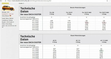

Habe mal nachgesehen :
1309 kg der 2WD
1409 kg der 4WD
(Getriebedaten finde ich nicht), fand ich doch :

Tce 130 2WD
5 Gang 100km/h = 2.562 U/min
6 Gang 100km/h = 2.143 U/min
Tce 130 4WD
5 Gang 100km/h = 2.953 U/min
6 Gang 100km/h = 2.166 U/min
Tce 150 4WD
dCi 115 2WD
5 Gang 100km/h = 2.166 U/min
6 Gang 100km/h = 1.860 U/min
dCi 115 4WD

Also ist das 4WD Getriebe niedriger übersetzt, aber im 6.Gang nahezu gleich.

Genau darum ging es mir genau das wollte ich wissen. Weil ich dachte nämlich, nicht dass auch der sechste Gang niedriger übersetzt ist und somit vielleicht ein höherer Verbrauch anstehen würde.
Unna Prolemo : das ist noch ein Fehlerchen in der Tabelle.
Yepp, die Tabelle hat den Fehler seit längerem. Der höchste jeweilige Gang passt jedoch.
