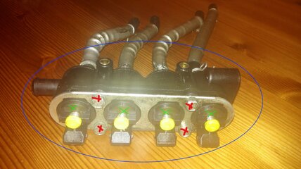

Jetzt erzählen die mir bei Renault, da müsse der ganze Block (?) der Gasinjektoren ausgetauscht werden
Die Gasinjektoren sind auf einer Einspritzrampe befestigt (auch "Block", Injektorenleiste oder Einspritzrail bezeichnet). Bei meinem Motor sieht die Einspritzrampe so aus:
  1. Die schwarze Einspritzrampe (blauer Kreis).
  2. Die vier Gasinjektoren mit gelben Kappen (grüne Kreuze).
  3. Befestigt werden die Gasinjektoren mit vier Schrauben (rote Kreuze) und einer Metallplatte.
Die ganze Einspritzrampe muss nur bei Vorliegen eines entsprechenden Defektes ausgetauscht werden. Wahrscheinlicher ist, dass lediglich die Gasinjektoren ausgetauscht werden müssen. Für vier passende Gasinjektoren habe ich im September 2017 244,10 Euro bezahlt.

Bei Seat (Vorbesitzer der Werkstatt war irgendwie LPG-Experte) wird mir gesagt, muss eine Düse ausgetauscht werden
Der Austausch nur eines einzelnen Gasinjektors (=Gaseinspritzdüse) ist selten empfehlenswert. Grundsätzlich sollten alte und neue Injektoren nicht miteinander vermischt werden. Besser ist es, alle Gasinjektoren auf einmal zu tauschen.

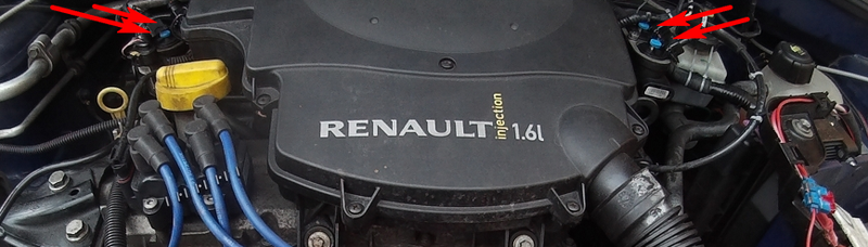

Hi,
gebe Camelfmm absolut recht. Du hast auch den 1.6MPI. Da sind auf jeder Seite 2 Injektoren in einem Gehäuse.
Da machst du die je beiden Schrauben auf und zieh-drehst jeden Injektor einfach raus.
Es kommt ein wenig Gas, aber das ist weniger, als beim Tanken wenn die Zapfpistole abgezogen wird.
Dann steckst du die neuen Injektoren rein, setzt das Halteblech d´rüber und machst die beiden Schrauben rein.
Der Daciamann hat schon recht.....wenn du sie beim Freundlichen kaufst kosten die pro Stück ca. 180,--eur + unglaublich viel Arbeitszeit......(15min mit Werkzeugsuchen) :D
P.S. Ich weiß grad nicht, ob ich´s schon erwähnt hatte.......Seid dem Tausch aller 4 Injektoren (aus der Bucht erworben), blinkt auch keine MKL mehr!
Auto hat nun ca. 300ktm runter :rotate:
Viel Spaß
