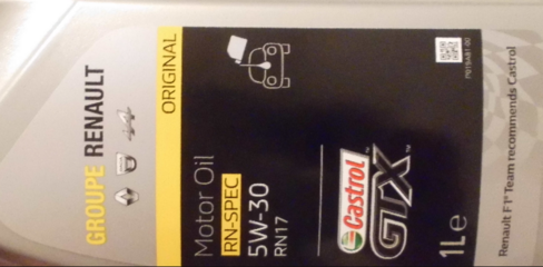

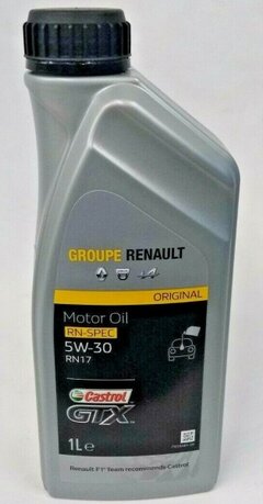

Genuine Renault Castrol GTX RN17 5W30 RN-spec.
Renault Teile-Nr.: 7711943679
CASTROL GTX 5W-30 RN17
Link zur Hersteller-Seite
Datenblatt
