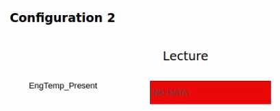

Moin Moin, habe geade gesehen,bei DDT4all in der T4 Cluster v4.8 ist unter General Configuration - Configuration2 Eng Temp present die Auswahl:EngTemp present,und not present.
Kann man damit die Kühlmitteltemperatur im Bordcomputer anzeigen lassen?? wäre interessant zu wissen.Evtl.hat das schon einer probiert, beim Ph2

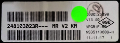

Ich nehme an V14 soll der Software stand vom Tacho sein? Wissen wollte ich aber ob der oben beschriebene Parameter der richtige ist... ??
Vielleicht lässt sich ja jemand von den "Wissenden" herab und schreibt mal einen ganzen und verständlichen Satz??
Ja, V14 (?) Tacho. Mit V12, die ich habe, geht es nicht und ich kann deshalb auch nichts definitives sagen. Wie sieht der Bildschirm bei dir aus? Bei mir so:
Wenn du dort statt "NO DATA" "EngTemp is not present" siehst, dann unterstützt dein Tacho diesen Parameter und du kannst ihn ruhig ändern.

Scheint ab ende 2017 aktivierbar zu sein.
Ich habe einen Tacho mit V14 Software wegen dieser Kühlmitteltemperaturanzeige gekauft.

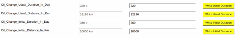

Ich habe eine Frage zu denen die diesen neuen Tacho haben. Man kann hier die Ölwechselperiode (Tage, km) definieren:
Ich nehme an, das ist eine Alternative für OCS (d. h. durch das Motorsteuergerät berechneter Rest-km-Wert). Muss ich OCS ausschalten, so dass diese Zähler funktionieren? OCS war im Tacho ursprünglich ausgeschaltet, aber er stammt aus einem SCe, der OCS nicht unterstützt...
Ja, soweit ist klar. Die Frage ist ob das mit OCS ein- oder ausgeschaltet funktioniert.
D. h. OCS und dieses statische System funktionieren parallel? Also es kommt eine Warnung alle 360 Tage / 20000km, und eine andere wenn OCS sagt, das Öl hat genug abbekommen?
Da ich weniger als 10000 km pro Jahr fahre, macht OCS für mich mit seinen 20000 km eh wenig Sinn. Und ich traue dem TCe sowieso nicht mehr als 10000 mit einem Ölwechsel zu. Dann nehme ich lieber das statische System und setze die Periode auf 10000.
