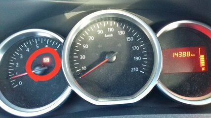

Guten Morgen Community,
seit heute morgen leuchtet die "Multifunktionskontrollleuchte" orange.
Fahrverhalten is wie immer - alles ganz normal.
Das Bordbuch macht mich nicht wirklich schlauer, da steht drin: Suchen Sie bei nächster Gelegenheit eine Werkstatt auf.
Nu hab ich übermorgen Termin für die erste Inspektion.
Wäre das dann "bei nächster Gelegenheit"?
Also, was ich wissen will: Kann ich bis übermorgen noch so rum fahren, oder sollte da schon früher mal drüber geguckt werden?
Kann da bis übermorgen was wichtiges kaputt gehen?
Werkstatt ist 25 Kilometer weg - ich würde mir gern einen unnützen Weg ersparen....
Was erwartest du nun?
Wenn dir jemand sagt, kein Problem, übermorgen reicht und morgen verabschiedet sich dann dein Motor, willst du ihn dann wegen dieser Aussage belangen?
Keiner kann dir mit Sicherheit sagen, was das Weiterfahren für Folgen hat. Das wirst du schon selbst entscheiden müssen.

Wenn der die das Schreiber es selber wüsste müsste sie nicht hier Fragen, Oder ? Fehlerspeicher auslesen kann auch nicht jeder. In der BA steht es ja so wie er/sie es geschrieben hat.
Und die Antwort hilft ihm, weil ...? Du es auch nicht besser weißt ?
Mal ernst. Es ist nur ein Warnhinweis, aber wofür? Das geht nur mit Fehler auslesen. Ferndiagnose ist wie Operieren am offenen Herzen über das Smartphone, oder so. :rolleyes:
Tippe mal am rechten Lenkstockhebel durch bis die Wartungsanzeige mit dem Schraubenschlüssel kommt. Eventuell ist es nur der Hinweis auf die ausstehende Inspektion.
Wenn der die das Schreiber es selber wüsste müsste sie nicht hier Fragen, Oder ? Fehlerspeicher auslesen kann auch nicht jeder. In der BA steht es ja so wie er es geschrieben hat.
Alles richtig. Ich verstehe das Problem des TO gut, aber...
... dann würde ich die Werkstatt anrufen (ist doch offensichtlich Garantie) und mir dort professionellen Rat holen und nicht hier von Laien, bei denen 6 Leute vier verschiedene Meinungen haben. Das geholfen werden will, ist löblich, kann aber hier, wenn es ganz dumm läuft, nach hinten losgehen.

Dein Händler hat garantiert auch eine E-Mail Adresse ... Nette Mail und dein Bild anhängen und um Rat/ Antwort bitten. Somit hast du alles richtig gemacht und eine schriftliche Benachrichtigung/ Info in der Hand.
Das kann es nicht sein, entweder hat sie die alte Ausführung BC, dann zählt der Kilometerzähler von 20.000 herunter oder sie hat die neue Anzeige BC wie ich, dann kommt der Schraubenschlüssel nach 11 Monaten oder ab km 18.500. Soweit ist sie aber noch nicht. Und der Schraubenschlüssel kommt zumindestens bei der neuen Version beim Zündung einschalten für ca. 5 sec.
Den Vorschlag finde ich sehr gut.
Der Händler wird wahrscheinlich das selbe raten wie ich es tun würde: Schön vorsichtig fahren, keine Drehzahlorgien und dann einfach zum Termin erscheinen, den sie ja schon hat.
