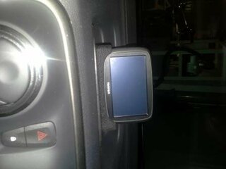

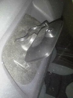

Moin moin,

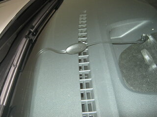

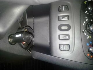

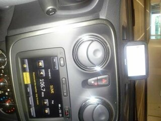

hab jetzt mein tomtom (mit TMC!) auf dem Armaturenbrett verbaut. Da ich diese Saugnapfhalter an den Scheiben nicht mag, genauso wenig wie am Armaturenbrett rumhängende Kabel, hab ich mich für diese (preiswerte) Lösung entschieden.
Das Ladekabel mit der TMC-Antenne konnte ich problemlos durch den kleinen Schlitz in der Ablage hinter dem Flaschenhalter durchführen und oben aus dem Radioschacht holen. Kleines Loch ins Armaturenbrett, dass der Stecker durchpasst, und Navihalter in die schräge Ablage gepflanzt.
Sichtbar bleibt nur noch der Stecker in der Steckdose und der Stecker zum Navi.
Halter: NavGear Universal-Navi-Halterung Kfz fÃ?r glatte FlÃ?chen: Amazon.de: Elektronik
!!!!der Halter funktioniert nur bei Einbau in der Schräge, da das Tomtom sonst nach vorn kippt!!!!

das Navi im MediaNav hab ich ausgeschaltet, weil es mir hier im Ruhrpott ohne Stauwarnung nichts bringt. Ausserdem stört mich das hin und her zwischen Radio / Musik und der Navi-Ansagen. So bleibt die Musik an und das Navi quatscht zwar dazwischen, aber drängelt sich nicht in den Vordergrund. Ein weitere Vorteil für mich ist die bessere Position im Blickfeld der Strasse.
Was mir auch aufgefallen ist, ist die schlechte Ablesbarkeit bei Sonne vom MediaNav. Komischerweise machen die Sonnenstrahlen mein Tomtom seltener "blind" als das niedriger eingebaute MediaNav:huh: .
Da ich das Navi in den Einstellungen "Aus"-Geschaltet habe, taucht es auch nicht mehr im Menue auf. Nutzen werde ich es allerdings an meinen Urlaubsorten, da die Eingabe schon echt komfortabel ist, auf grund des grösseren Tatschskrins ;) welche dem Tomtom schon überlegen ist. Und da wo ich in Urlaub fahre gibts keine Staus.

Wie hast du das Kabel nach oben durchbekommen?
Mit ´ner Einziehhilfe nach oben durchgezogen oder die Mittelblenden ausgebaut?
Aber wie bekommste das Kabel von da unten bis hoch zum Loch????
Unten in der Ablage ist im hinteren Bereich ein Schlitz, da den Stecker (der ins Navi eingesteckt wird ^_^) durchpfriemeln und in den Beifahrerfußraum ziehen, es braucht nichts abgeschraubt werden, mit nem 1,5mm² Draht geht das prima. MediaNav muss natürlich ausgebaut werden. Am besten nun eine Taschenlampe so in den Fußraum legen, dass diese nach oben unter das Armaturenbrett leuchtet. Nun den 1,5er Draht vom MediaNav Einbauschacht in Richtung Licht schieben und nun zur Gymnastik, in den Fußraum legen und den Draht von Unten versuchen zu greifen. Stecker anbinden und aus dem Einbauschacht ziehen. In der Mitte der Ablage, wo der Knick von schräg auf gerade geht hab ich ein Loch gebohrt, aber ca. 1cm unter dem Armaturenbrett befindet sich eine Plastik Unterkonstruktion welche auch noch durchbohrt werden möchte bevor das Loch dann sichtbar im hinteren Bereich des Einbauschachtes zu sehen ist. Hier braucht es allerdings eine kleine Bohrmaschine, da sonst die Windschutzscheibe im Weg ist. Ich habe dafür die Gravier-Spindelverlängerung? für den Dremel genommen. 5er Bohrer und mit diesem dann ein längliches Loch, entsprechend der Steckergröße, gefräßt.
Ich hoffe mal ich konnte es so verständlich erklären :rolleyes:

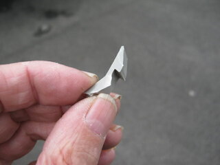

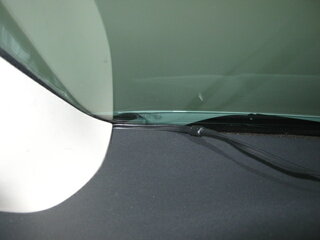

Endlich habe ich heute das Navi-Ladekabel so verlegen können wie ich wollte.
Keine Kabel vor der Mittelblende und Steckdose frei.;)
Das Ladekabel läuft jetzt vom Sicherungskasten, in welchem sich das Ladegerät befindet, zwischen A-Säulenverkleidung, Armaturenbrett und Windschutzscheibe.
Leider ging dabei aber auch eine Befestigugsnase über den Jordan.:rolleyes:

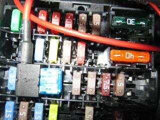

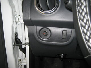

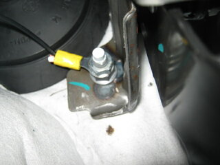

Navihalterung Verkabelung
Heute wurde das Thema "Stromversorgung Navi" mit der entgültigen Verkabelung abgeschlossen.
Die Stromversorgung des Ladegerätes ist an F16 (Heizbare Heckscheibe usw.) angeschossen und hängt somit am Zündungsplus.
Da das Ladegerät nicht permanent in Betrieb sein muss, (das Navi wird ja nicht für jede Fahrt benötigt) wird der Stromfluss mittels Schalter mit Kontrollleuchte unterbrochen bzw. geschlossen.
Sowohl für die Kontrollleuchte des Schalters, als auch eventuell noch hinzukommender Verbraucher (Außenthermometer, Dig-Voltmeter ?)
wurde der Massepunkt in Nähe des Kupplungspedals gewählt.
Ob der Schalter auf Dauer am derzeitigen Platz verbleiben wird ist noch ungewiss.
Weitere Planungen laufen jedenfalls momentan nicht.;)
