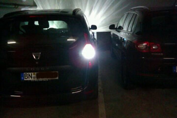

Beim LODGY muss man die 2. Rückfahrleuchte komplett nachrüsten.Dazu gibts einen Superlink,aber aus garantietechnischen Gründen muss ich noch bis 11/15 warten.Das gleiche gilt für die Beleuchtung in der 2.Sitzreihe.
Und bei dem großen Auto ist eine 2.RFL wirklich ein Muss!!!
Ich hab zwar die Vorhandene RFL durch eine extrem starke LED ausgetauscht,aber auch die reicht mir in unserer dunklen Tiefgarage nicht....
