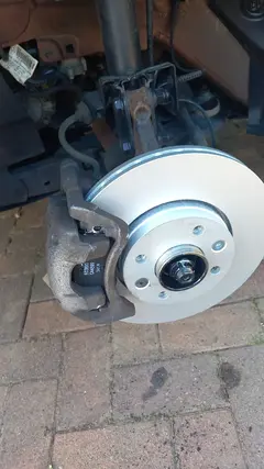

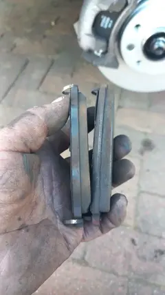

Hmm, für mein Logan habe ich bei AZB Scheiben und Klötze für 100€ bestellt, Räder ab, Bremssattel raus, Sauber machen einschmieren wo nötig, Einbauen, fertig. Das auf nem Parkplatz.... Notfalls Video auf YT schauen wenn man keine Übung hat... Bezahl doch keine Mondpreise...

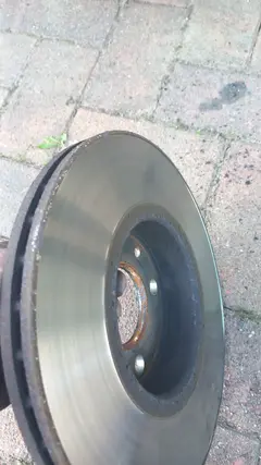

Bei mir waren die Scheiben nach ca 30'000 trotzdem - wortwörtlich - haarscharf über Mindestmass.
Wie viele der getauschten Scheiben auch wirklich Untermaß haben ist eben auch eine berechtigte Frage.

Es kann natürlich sein, dass wegen eines vorhandenen Grates auf eine verschlissene Scheibe geschlossen werden kann.
Meine Scheiben sahen "unauffällig" aus - trotzdem nur noch ca 0.1mm über Verschleissgrenze. Im Forum findet sich auch die umgekehrte Aussage, dass der Tüv auf den Mangel "Scheibe mit Untermass" bestanden habe - das Nachmessen habe dann das Gegenteil gezeigt.
